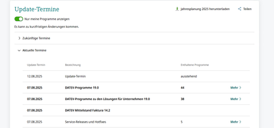

Aktuell lässt mich DATEV Kanzlei Rechnungswesen 14.2 keine CSV Dateien mehr einspielen, wir erhalten folgende Fehlermeldung:
Kann es sein, dass heute über Nacht automatisch eine Aktualisierung stattfindet? Leider finde ich nirgends eine Lösung um das Problem kurzfristig zu beheben.

könnte es sein, dass Sie die Datei von einem Mandanten erhalten der evtl. bereits auf das neue Update umgestellt hat?
Evtl. hilft Ihnen das Info-Dokument 1045416 weiter.

Die CSV bereite ich selber in der DATEV Umgebung mit Hilfe einer Vorlage vor. Das hat bisher immer geklappt. Nur seit heute Nachmittag geht es nicht mehr.
Ich kann keine Aktualisierungen durchführen, da mir hierfür die Admin Rechte fehlen.
Gehe ich richtig in der Annahme, dass hier ein neues Update heute noch automatisch ausgerollt wird? Vorgänger Versionen mussten wir auch nie neu anstoßen...
