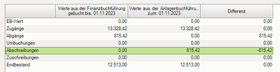

Guten Morgen zusammen,
wir haben einen eigenartigen Fehler in KREWE und vielleicht hatte hier schon einmal jemand das gleiche Problem.
Wir haben das Phänomen, dass über "Buchungen erzeugen" die Abschreibungen auf das Konto #4830 S gebucht werden und nicht wie bei den anderen Anlagegütern auf #6220 S.
(Bebucht wurde das AV auf das Konto 420)
Und welch ein wunder hierdurch ergibt sich dann eine Abstimmdifferenz i. H. v. der Abschreibung auf dem Konto "Sonstige betriebliche Erträge".
Vielleicht hatte hier bereits jemand ein ähnliches Problem und kann mir weiterhelfen.
359 Mal angesehen
Schaut nach einer Kontenrahmenproblematik aus, da 4830 im SKR03 die Abschreibungen auf Sachanlagen erfasst.
Die Buchung selbst wäre schon richtig.
Thomas_Kahl
358 Mal angesehen
Da hat jemand bei den Buchungssätzen in Anlag das Afa-Konto für den SKR 03 hinterlegt. Können Sie dort aber abändern.
