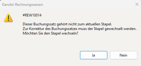

Nach prüfen des Belegs stellt man fest, dass man die Buchung korrigieren möchte. Doppelklick.
"Ja". --> ReWe springt in einen x beliebigen Buchungsstapel (Hier Lohnordner des Vormonats) und nimmt dort den letzten Buchungssatz in die Buchungszeile.
