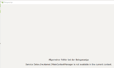

vermutlich seit den letzten Updates ist es nicht mehr möglich, sich in der Datev-Arbeitsplatz-Schnellinfo "offene Posten" die Belegbilder zu den offenen Posten anzusehen.
Der Doppelklick führt zu der Fehlermeldung:
service datev.irw.kernel main context manager is not available in current context

Hallo @StBAB1 ,
wir haben uns dem Fehlverhalten des Programmes angenommen und an der Lösung gearbeitet.
Der Fehler wird mit dem nächsten Service Release am 25.01.2024 behoben.
Nach der Installation des Releases, können über den Datev-Arbeitsplatz-Schnellinfo "offene Posten" die Belegbilder zu den offenen Posten wieder angesehen werden.
