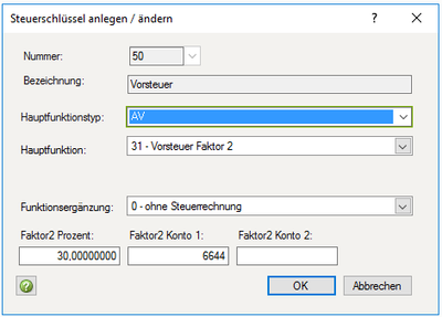

wir haben in den Vorjahren den Steuerschlüssel 50 für die Aufteilung der Bewirtungskosten entsprechend auch bei Mandanten verwendet, die nicht USt-pflichtig waren (bspw. KU). Dies scheint ab 2020 nicht mehr möglich. Die Fehlermeldung lautet, dass die Verwendung eines Steuerschlüssels nicht möglich ist bei Mandanten mit der Besteuerungsart "Keine USt" und die Verwendung eines Steuerschlüssels in diesem Kontext nicht erlaubt ist.
Hat jemand eine Idee, wie man die Bewirtungsaufwendungen automatisch im Verhältnis 70% - 30% buchen kann?
Besten Dank im Voraus.
stbmabü
588 Mal angesehen
anbei ein Screen mit den Einstellungen, welche Dein Problem lösen sollten. Diese Einstellungen nutze ich übrigens auch für das Buchen von Trinkgeldern bei Vorsteuerabzugsberechtigten. Der Schlüssel 50 ist dann mit Steuerrechnung, der Schlüssel 51 ohne Steuerrechnung

Da kommt dann leider die oben genannte Fehlermeldung.
Angelika_Roßmeisl
543 Mal angesehen
Hallo pbeer,
der Steuerschlüssel für Bewirtungskosten kann auch 2020 angelegt werden.
Die Schlüsselung ohne Steuerrechnung sehen Sie im Beispiel von stbmabü (SKR04 Konto 6644, SKR03 Konto 4654).
Vermutlich haben Sie bei der Funktionsergänzung einen Steuersatz hinterlegt ist. Damit kommt es beim Buchen in Verbindung mit der Besteuerungsart "Keine Umsatzsteuerrechnung" zu den genannten Programmmeldungen.
Weitere Informationen dazu finden Sie in Besteuerungsart "Keine Umsatzsteuerrechnung": Umsatzsteuerpflichtige Buchungen erzeugen und Kontenfunktionen / Steuerschlüssel mit Faktor 2 einrichten.
