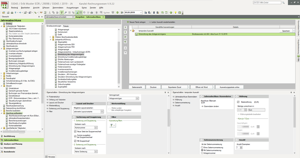

ich habe einen Mandanten umgestellt auf Jahresabschluss entwickeln. Nun finde ich in der Auswertung Entwicklung des Anlagevermögens folgende Einstellung nicht wieder:
Sortierung und Gruppierung/Neue Seite bei Gruppenwechsel
Kann mir da jemand behilflich sein und diese Einstellung wieder herzaubern?

Hallo @jensmüller,
welche Version von Kanzlei-Rechnungswesen haben Sie im Einsatz (siehe Screenshot rote Markierung)?
Die Option fehlte tatsächlich in Version 9.1x und kleiner, das wurde allerdings mit Kanzlei-Rechnungswesen V.9.2x (Jahreswechsel 2020/2021) bereinigt.

die Option sollte vorhanden sein. Ich hab den Bestand mal gewechselt und auch das Jahr (2019). Bei mir ist die Option vorhanden, siehe Screenshot.
Können Sie einen zensierten Screenshot (Mandantenname, Beraternummer etc.) Ihrer Antwort anhängen? Das würde unter Umständen helfen.

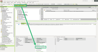

@jensmüller: Vielen Dank für Ihren Servicekontakt. Meine Kollegin hat mit Ihnen ja bereits telefoniert und den Sachverhalt mit Ihnen besprochen. Daher für alle anderen Mitleser hier als Ergänzung🙂:
Situationsbeschreibung
In dem Arbeitsblatt Ausgeben - Jahresabschluss (Aufruf: Bestand | Ausgeben | Jahresabschluss) ist die Option Neue Seite bei Gruppenwechsel bei der Auswertung Entwicklung des Anlagevermögens beim ersten Aufruf sichtbar (siehe Screenshot oben von mir). Wird das Arbeitsblatt geschlossen und erneut aufgerufen, verschwindet die Option und kann bei zukünftigen Aufrufen nicht aktiviert werden (siehe Beschreibung von Herrn Müller).
Ursache
Wir haben an dieser Stelle leider einen Programmfehler 🙁, bei dem die Option Neue Seite bei Gruppenwechsel beim zweiten Aufruf des Arbeitsblatt Ausgeben - Jahresabschluss ausgeblendet wird.
Temporäre Abhilfe
Im Arbeitsblatt Ausgeben - Anlagenbuchführung (Aufruf: Bestand | Ausgeben | Anlagenbuchführung) wird die Option Neue Seite bei Gruppenwechsel nicht ausgeblendet. Die Auswertung Entwicklung des Anlagevermögens kann je nach Bedarf ausgegeben werden.
Vorgehen
  1. Arbeitsblatt Ausgeben - Anlagenbuchführung über Bestand | Ausgeben | Anlagenbuchführung öffnen.
  2. Auswertung Entwicklung des Anlagevermögens auswählen.
  3. In den Eigenschaften - Entwicklung des Anlagevermögens unter Sortierung und Gruppierung die Option Neue Seite bei Gruppenwechsel aktivieren bzw. deaktivieren.
Ausblick
Der Fehler wird mit einer der nächsten Versionen von Kanzlei-Rechnungswesen behoben.
