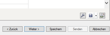

2) Bei der E-Bilanz Übermittlung muss man in der Maske "Vorschau" vor der Maske Datenübermittlung mit dem Diskettensymbol eine Übergabe an die DokOrg vornehmen (Mandant ist vorbelegt). Die Schaltfläche "Speichern" speichert dagegen nicht in der DokOrg
3) Bei der Übermittlung an den Bundesanzeiger wird die Ablage in der DokOrg auch nicht automatisch vorgenommen. Wie bei der E-Bilanz ist dafür das Diskettensymbol in der Maske "Vorschau" auszuwählen. Eine Vorbelegung der Mandantennummer erfolgt hier aber nicht.

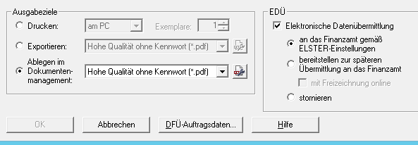

4) Bei den Steuerprogrammen besteht auch keine Möglichkeit, bei einer Übermittlung der Daten automatisch die Ablage in der DokOrg vorzusehen. Hier muss manuell beim Senden im Ausgabedialog das Ausgabeziel DMS ausgewählt werden. Der Mandant ist dann vorbelegt.

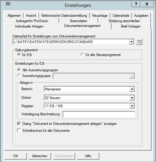

Hallo Herr Müller,
in den Steuerprogrammen können Sie unter Extras > Einstellungen die automatische Ablage ebenfalls aktivieren und konfigurieren.
