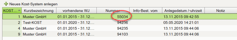

Hallo, werden in der KOSTST.MDB (Kore-Daten GuV-Konten in tblKNW) auch KOST2 Buchungen von Bilanzkonten (bspw. Kto.780 erhaltende Anzahlungen) irgendwo abgelegt?
Vielen Dank und viele Grüße
Ehemaliger DATEV-Mitarbeiter
Heinz_Bleyer
Nachricht 8 von 27
1993 Mal angesehen
Hallo Controller,
auch die Konten von KOST2-Buchungen werden in der KOSTST.MDB abgelegt. Dafür müssen folgende Voraussetzungen erfüllt sein (die im Übrigen für jedes Konto bzw. für alle Buchungen gelten, die in der Auswertungsdatenbank KOSTST.MDB enthalten sein sollen):
  • Das Konto (zum Beispiel 780) muss in den relevanten Konten (Stammdaten | Kosten- und Leistungsrechnung | Relevante Konten) enthalten sein.
  • Das Konto muss an beliebiger Stelle in der Zeilenstruktur (Stammdaten | Kosten- und Leistungsrechnung | Zeilenstruktur) abgefragt werden.
  • In dem betreffenden KOST-System wird auch tatsächlich das Feld KOST2 im Buchungssatz ausgewertet. Das kann in den Steuerungsdaten unter Stammdaten | Kosten- und Leistungsrechnung | Steuerungsdaten kontrolliert werden. Dort muss bei "Feld für Kostenstelle/-träger" KOST2 eingetragen sein.
  • Ebenfalls in den Steuerungsdaten (Register Einstellungen) muss das Kontrollkästchen bei Auswertungsdatenbank bei der Berechnung der KOST-Auswertungen bereitstellen aktiviert sein.
Falls Sie beide Felder (KOST1 und KOST2) in einem Buchführungsbestand nutzen, beachten Sie bitte, dass es sich bei KOST1 und KOST2 immer um zwei voneinander getrennte Kostenrechnungen handelt. Beide haben eine eigene KOSTST.MDB, die nicht zusammen ausgewertet werden können.
Mit freundlichem Gruß
Heinz Bleyer
Produktmanagement und Service Kostenrechnung

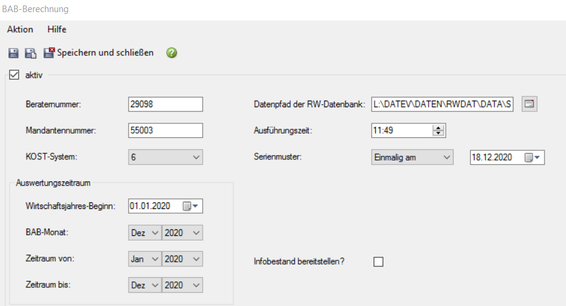

unsere IT hat einen Aufgabenplan gemäß der Anleitung angelegt BeraterNr, MandantNr ist klar, mit System ist vermutlich das KOST-System also die 1 gemeint!?. Für KOST2 müsste dann ein zweiter Aufgabenplan derstellt werden?
ap:IRW "-a:Datev.Irw.Kost.30889|Berater=xxxxx|Mandant=xxx|System=x|WJBegin=20200101|DataPath=L:\DATEV\DATEN\RWDAT\DATA\STANDARD|BABMonat=01/2020|BABZeitraumVon=01/2020|BABZeitraumBis=12/2020"
Automatische Berechnung der KOST-Auswertungen (datev.de)
Abweichend ist allerdings, dass der Aufgabenplan direkt auf dem DATEV-Server läuft und nicht auf einem Terminalserver. Als User wurde der DATEV-Admin gewählt/hinterlegt. Der Task startet, endet jedoch nicht und aktualisiert auch die KOSTST.mdb nicht.
Kann das so wie beschrieben denn gehen, bzw. was kann man ggf. prüfen?
Vielen Dank für die Unterstützung und die Tipps!
Controller
Nachricht 17 von 27
1716 Mal angesehen
Ergänzend zur Info:
Weder direkt auf dem Server, noch auf dem Terminalserver lässt sich der Job automatisieren. In beiden Fälle startet er, aber finde kein Ende. Der Nutzer ist berechtigt die Kore aufbereiten zu können.
Wie kann man den Fehler eingrenzen?
Heinz_Bleyer
Nachricht 18 von 27
1692 Mal angesehen
Hallo Controller!
Zu Ihrer Frage vom 15.12.2020: Mir ist nicht bekannt, dass man einen Nutzernamen oder irgendein Passwort benötigt, um von extern (außerhalb der DATEV) auf die KOST-Auswertungsdatenbank KOSTST.MDB zugreifen zu können.
Zu ihrer Frage vom 16.12.2020: Möchten Sie einen automatischen Task für mehrere KOST-Systeme innerhalb eines FIBU-Bestandes einrichten, müssen Sie für jedes KOST-System einen eigenen Aufgabenplan anlegen.
In der von Ihnen beschriebenen Syntax kann ich auf den ersten Blick keinen Fehler entdecken. Ich kann nicht beurteilen, weshalb der Task trotzdem nicht richtig ausgeführt wird. Ich bitte Sie, diesbezüglich Kontakt mit meinen Kolleginnen im Anwenderservice aufzunehmen – entweder per Servicekontakt online oder per Telefon (0911 319-34720). Sie helfen gerne weiter und sehen sich den Task an – ggf. unter Einsatz der Fernbetreuung online. Beachten Sie bitte, dass beim Start des Tasks auf einem Terminalserver das System nicht abgeschaltet sein darf und ein Benutzer angemeldet sein muss (z. B. der Admin).
Vielleicht wäre das Programm Autokost.exe eine Alternative zu der von Ihnen beschriebenen Vorgehensweise. Es handelt sich dabei um eine vereinfachte programmgesteuerte automatische BAB-Berechnung. Starten Sie dazu die Datei „Autokost.exe“. Diese finden Sie in der Regel im Verzeichnis "LW:\Programme (x86) | DATEV | Programm | Kost“. Zum Anlegen einer neuen Aktion wählen Sie die Schaltfläche Aktion hinzufügen.
Hier das Beispiel eines Tasks, der mit der Datei „Autokost.exe“ erstellt wurde:
Im Feld Datenpfad der RW-Datenbank muss das Verzeichnis eingetragen werden, in dem sich die Rechnungswesen-Datenbank (IRW.LDF/IRW.MDF) befindet. In der Regel ist es das Verzeichnis "LW:\Datev\Daten\RWDAT\Data\Standard" oder "LW:\ProgramData\Datev\Daten\RWDAT\Data" (je nach Betriebssystem).
Eine Anleitung zur automatischen BAB-Berechnung finden Sie im Dokument Automatische Berechnung der KOST-Auswertungen

Hallo Herr Bleyer, hallo zusammen,
exisitiert die Funktion der automatischen Berechnung nicht mehr bzw. die Beschreibung als Dok.-Nr. 1019643 ist nicht mehr aufrufbar !? Gibt es ev. eine Alternativdoku dazu?
Vielen Dank.
Heinz_Bleyer
Nachricht 25 von 27
1258 Mal angesehen
Hallo Controller,
die automatische BAB-Berechnung gibt es noch. Auch das zugehörige Dokument Kostenrechnung automatisch berechnen steht noch auf dem DATEV Hilfe-Center bereit.
Heinz Bleyer
Service Kostenrechnung/Branchen
Controller
Nachricht 26 von 27
1063 Mal angesehen
Hallo Herr Bleyer,
wir hatten bzgl. der AutoKost.exe mit der Hotline telefoniert. Scheinbar war unsere DATEV-Einrichtung falsch. Der Server wurde mittlerweile neu aufgesetzt und das bekannte Problem behoben. Ich habe die Autokost.exe über meinen User eingerichtet und manuell wie auch automatisch per Scheduler gestartet. Jedes mal ein Absturz/Schließen des Programms. Es sieht so aus, als ob ein Eintrag bzw. eine Referenzierung beim AutoKOST.Interfaces.IPlanung fehlt. Können Sie deie Fehlermeldung aus dem Ergebnisprotokoll zuordnen?
Vielen Dank.
Anwendung: AutoKOST.exe
Frameworkversion: v4.0.30319
Beschreibung: Der Prozess wurde aufgrund einer unbehandelten Ausnahme beendet.
Ausnahmeinformationen: System.NullReferenceException
bei AutoKOST.TimerLogik.BerechnungsAufruf(AutoKOST.Interfaces.IPlanung)
bei AutoKOST.TimerLogik.Berechnung(AutoKOST.Interfaces.IPlanung)
bei AutoKOST.TimerLogik+<>c__DisplayClass20_0.<StelleTimer>b__2(System.Object)
bei System.Threading.TimerQueueTimer.CallCallbackInContext(System.Object)
bei System.Threading.ExecutionContext.RunInternal(System.Threading.ExecutionContext, System.Threading.ContextCallback, System.Object, Boolean)
bei System.Threading.ExecutionContext.Run(System.Threading.ExecutionContext, System.Threading.ContextCallback, System.Object, Boolean)
bei System.Threading.TimerQueueTimer.CallCallback()
bei System.Threading.TimerQueueTimer.Fire()
bei System.Threading.TimerQueue.FireNextTimers()
bei System.Threading.TimerQueue.AppDomainTimerCallback(Int32)
Vanessa_Zottmann
Nachricht 27 von 27
1033 Mal angesehen
Hallo @Controller
wenden Sie sich bitte direkt an den Programmservice Kostenrechnung, sodass wir den Fehler weiter eruieren und uns den Fall direkt ansehen können.
Entweder per Servicekontakt online oder per Telefon unter 0911 319-34720 (Service Kostenrechnung).
