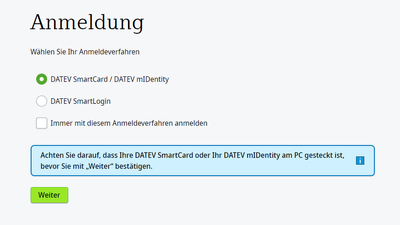

Diese Meldung erhält auch ein Unternehmer, der in der  DATEV E-Rechnungsplattform sein Konto verwalten möchte:
Natürlich hat der Unternehmer, der die E- Rechnungs- Plattform nutzt keine Smartcard und kein Smart- Login.
DATEV, bitte reparieren!
