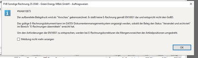

Die Vorschau erhält man durch ein Klick auf den Button Seitenansicht neben Speichern und Schließen
Dann kommt folgende Meldung
Die Vorschu ist links oben gekennzeichnet

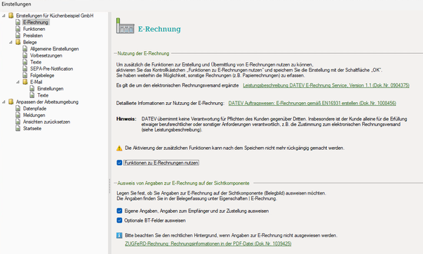

Hallo. Um nochmal etwas Klarheit in das Thema zu bringen.
Ja, es ist in der aktuellen Version möglich, in den Einstellungen zu entscheiden, ob die BT-Felder in einer E-Rechnung im PDF mit ausgegeben werden sollen oder nicht:
Diese Option hat KEINERLEI Auswirkungen auf die Daten, die im XML der E-Rechnung enthalten sind. Hier geht es ja um die Sichtkomponente (PDF). Also lag der KI Assistent richtig.
