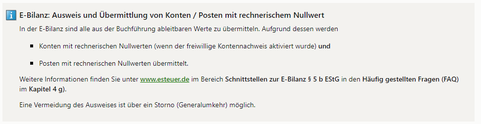

Eben haben wir das Dokument angepasst und publiziert, in dem oben genannten Dokument ist jetzt im Kapitel 3.2 folgender Hinweis enthalten:
Hier der Direktlink auf die FAQs zur E-Bilanz. Dass die Finanzverwaltung das nicht fordert, würde ich nicht bestätigen. Siehe FAQs, dort heißt es:
Kapitel 4 g) Zuordnung der Taxonomie-Positionen / „NIL“-Werte
Frage:
In welchen Fällen kann ein Mussfeld mit „NIL“ übermittelt werden?
Antwort:
Nach Rz. 16 des BMF-Anwendungsschreibens vom 28.09.2011 sind die in
den Taxonomien als „Mussfeld“ gekennzeichneten Positionen zwingend zu befüllen
(Mindestumfang). Es wird elektronisch geprüft, ob formal alle Mussfelder in den übermittelten Datensätzen enthalten sind. Sofern sich ein Mussfeld nicht mit Werten füllen
lässt, weil die Position in der individuellen Buchführung nicht geführt wird oder ableitbar
ist, ist zur erfolgreichen Übermittlung des Datensatzes die entsprechende Position „leer“
(technisch: NIL-Wert) zu übermitteln.
Frage:
Was bedeutet in diesem Zusammenhang „ableitbar“?
Antwort:
Ein Wert ist grundsätzlich aus der Buchführung ableitbar, wenn er sich aus
den Buchführungsunterlagen ergibt, die nach §§ 140ff Abgabenordnung (AO) zu führen
sind. Die Ableitbarkeit erfasst die Buchführung als Ganzes (Hauptbuch, Nebenbücher
(z.B. Beteiligungsverzeichnis) oder durch maschinelle Auswertungen von Buchungsschlüsseln). Dabei ist das individuelle Buchungsverhalten des jeweiligen Unternehmens
maßgeblich. Ein Standardkontenrahmen, der dem Unternehmen lediglich die Möglichkeit gibt, aus einer Vielzahl von angebotenen Konten auszuwählen, ist hier nicht maßgeblich.
Um den Ausweis im Kontennachweis zu vermeiden, haben Sie 2 Möglichkeiten:
  1. Generalumkehr
    Stornierte Konten werden als unbebuchte Konten behandelt, siehe Kapitel 4 im oben genannten Dokument. Im freiwilligen Kontennachweis werden diese dann nicht ausgewiesen.
    Bei den von Ihnen genannten Konten macht das aus meiner Sicht keinen Sinn, da nicht falsch gebucht wurde sondern der Saldo schlichtweg 0,00 ist.
  2. Kontennachweis deaktivieren
    Die Übermittlung des Kontennachweises ist freiwillig, Sie können selbst bestimmen, welche Kontennachweise Sie zu dem jeweiligen Posten der E-Bilanz übermitteln. Ich denke Ihr Grund für die Übermittlung ist, Fragen seitens der Finanzverwaltung zu vermeiden. Das ist nachvollziehbar. Verpflichtend ist die Übermittlung jedoch nicht.
