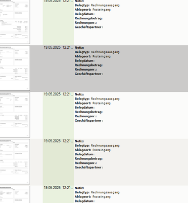

Ich hätte ja gedacht, dass es gar nicht geht, kann mir daher das "Warum" nicht erklären.
Wir haben einen selbstbuchenden Mandanten, den wir letztes Jahr auf digitales Belegbuchen umgestellt haben.  ASR ist bei uns aktiviert worden.
Heute bin ich zufällig da, da zeigt mir die Buchhalterin folgendes Bild der eigenen Ausgangsrechnungen:
Jetzt mal unabhängig davon, dass es einfachere Wege gibt, wie die Ausgangsrechnungen ins Programm kommen: Wie kann ich erreichen, dass trotz aktiviertem ASR und nativ-digitaler Rechnung, die vollkommen "normal" aufgebaut ist, bei den meisten eRechnungen keinerlei Werte im Buchungssatz vorbelegt werden!?

Wie schaut das Importprotokoll in DUO aus?
Sind da Hinweise enthalten? Fehlerhaft oder das Format wird nicht unterstützt?
RAHagena
107 Mal angesehen
Guter Hinweis, danke! Da stehts
Schade, dass dann gar nichts vorbelegt wird.
