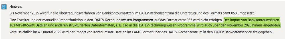

Kann derzeit noch eine MT940 eingespielt werden? Diese soll doch nur noch in einem neuen Format camt.053 zur Verfügung gestellt werden?
52 Mal angesehen
@Kribbe  schrieb:
Vielen Dank für die Rückmeldung.
Ja.
Elektronische Bankkontoumsätze über Bankprogramm ohne DATEV-Schnittstelle ... - DATEV Hilfe-Center
