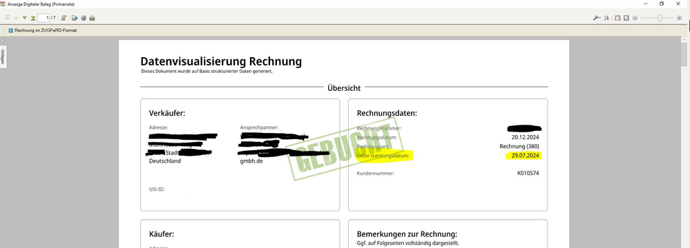

Leistungsdatum gem. factur-x.xml ist der 29.07.2024:

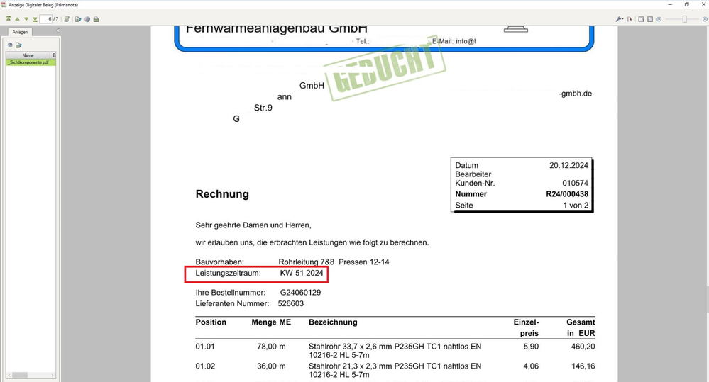

Leistungsdatum gem. Datenvisualisierung Rechnung:
Leistungsdatum gem. Sichtkomponente (PDF-Datei):

Hallo @S_U_P_E_R_V_I_S_O_R,
die maßgeblichen Daten einer E-Rechnung sind die strukturierten Rechnungsdaten im XML-Format. Sie haben bei Abweichungen Vorrang vor den Daten der PDF-Datei. Diese Information finden Sie auch im Hilfe-Dokument  Datenvisualisierung von E-Rechnungen im Kapitel 2.
Die Abweichungen zwischen XML- und PDF-Daten müssen vom Aussteller der Rechnung behoben werden.
