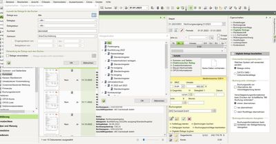

Hallo.
Vielleicht kann mir jemand helfen, ich bin grade am Verzweifeln.
Ich sehe in DUO in Belege online einen Beleg, den der Mandant bearbeitet hat:
In Kanzlei-Rechnungswesen ist eingestellt, dass bei Digitale Belege bearbeiten auf Belege online zugegriffen werden soll.
Wenn ich nun aber nach dem Beleg suche, finde ich ihn nicht:

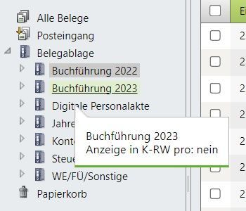

Ich finde dort in der Ablagestruktur aber auch nur 2022. Der Mandant hat aber diverse 2023er Ordner angelegt und dort auch abgelegt. "Umstellen" kann ich irgendwie auch nicht auch das DATEV-Hilfe-Center hilft mir zu diesem Problem nicht wirklich weiter. 😞
Muss ich jetzt noch irgendwas anlegen? Andere Belege wurden ganz normal wie immer über die Buchungsvorschläge erfasst - also müssen doch auch "für mich" diese 2023er Ordner existieren, oder?

Noch eine Idee: Schauen Sie im DUO mal die Ordnereigenschaften an. Ist der eventuell  „vertraulich“ oder „privat“ angelegt?
m_brunzendorf
Nachricht 6 von 14
1602 Mal angesehen
Perfekt! Vielen Dank. Da bin ich nicht drauf gekommen. 😞
Vielen Dank für die Hilfe. Da muss ich wohl mal ein Wörtchen mit dem Mandant reden.^^
