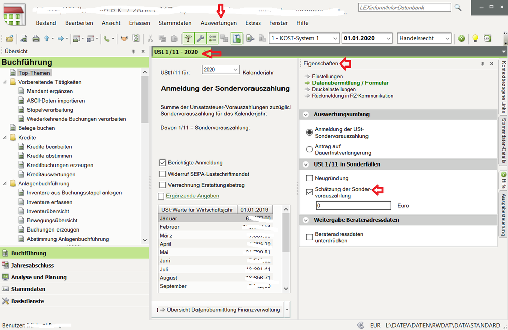

In Karewe 11tel aufrufen, Berichtigung anklicken, bei Datenübermittlung in der Schätzung 0 eintragen, ergänzende Angeben -Corona-Pandemie- eintragen und senden. Für mich ein guter Workflow.

So, wie oben dargestellt funktioniert´s
"Auswertungen"
"USt 1/11"
"Eigenschaften" -> Schätzung "Null"
-> ja, wenn der Chef sich in den Tiefen der Fibu verirrt, kommt halt manchmal Mist raus.
DANKE an cro!!! Meine Mitarbeiter haben mich heut morgen auch schon in den Senkel gestellt.

Es soll eine berichtigte Anmeldung gemacht und in ZEILE 24 eine Null eingesetzt werden. Die hier vorgeschlagene Lösung "Schätzung der Vorauszahlungen" mit Null zu versehen, setzt aber diese Null in ZEILE 25 ein. Die geforderte ZEILE 24 bleibt leer.
Auch im Dokument 1008724 steht für alle Bundesländer die Zeile 24 als zu ändernder Wert, nicht aber die Zeile 25.
Schade dass DATEV selbst in Ihrem eigenen Dokument nicht auf den Unterschied Zeile 24 oder 25 hinweist.
Über die "ergänzende Angaben" mit Corona-Krise wird die automatische Verarbeitung aufgehoben.
Wie wird es denn jetzt gemacht?
