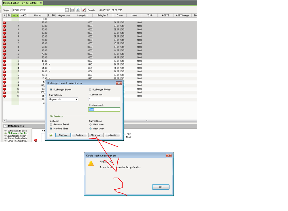

Würgarounds sind bekannt. Native Funktionen werden gesucht
Fehlerhinweise bearbeiten = (sehr) manuelle Interaktion

Würde das * mal löschen, steht ja nix im Gg-Kto. + ansonsten, wie Herr Hofmeister schon sagt, über Kontext alle Fehlerhinweise abwürgen.
Selbstverständlich habe ich das als erstes versucht (Industriestandard). Gleiches Resultat.

Hallo Herr Behrens,
unbestätigte Buchungsvorschläge können nicht mit Buchungen bereichsweise ändern... bearbeitet werden.
Entweder Sie lassen das Gegenkonto durch Lerndatei eintragen oder Sie importieren die Daten über Stapelvearbeitung/ASCII-Import (statt als Buchungsvorschläge).

Letztendlich kommt doch der Fall so häufig nicht vor, oder? Von daher dann lieber ein wenig manuelle Arbeit und gut ist.
Exempel war Mand. mit nicht mehr als 300 BS p.a., der in einem einzigen Monat die Spalte verrutscht war. Dank neuerer Version der Datevexcelkasse muss das auch so bleiben. S*it happens. Diesmal Glück gehabt.

Es ist auch nicht einzusehen, warum es nicht gehen soll. Der Suchen & Ersetzen-Algorythmus ist schließlich nur geringfügig, wenn nicht sogar such-platzhaltermäßig (Asterisk *=Suche von ""-alles), umzustellen. Das sollte nun wirklich keine allzugroße Probleme bereiten.
Übrigens beim Ersetzen funktioniert ein Leerfeld, Gott sei dank!. Da gibt es wieder andere Programme, die ein Leerfeld im Ersetzenfeld nicht zulassen, so dass z. B. eine schnelle Löschung im Buchungstext nicht möglich ist.
