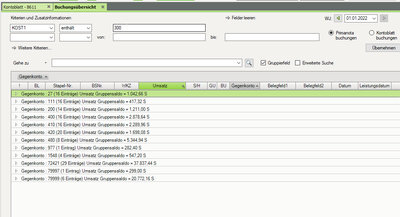

marcohüwe
421 Mal angesehen
@Kosta  schrieb:
Ist es tatsächlich so, dass die Felder Kost1 und 2 auch ohne Nutzung vom Kost-System bebucht werden können?
Ja.
Und zur Auswertung der Zahlen kann die Buchungsübersicht helfen: Kriterien für die Ausgabe der Buchungsübersicht erfassen - DATEV Hilfe-Center.
Ggf. muss noch über den Punkt "Ansicht" das Gruppierfeld aktiviert werden.
Beispiel (abhängig vom Buchungsverhalten, hier = nach Gegenkonto):
