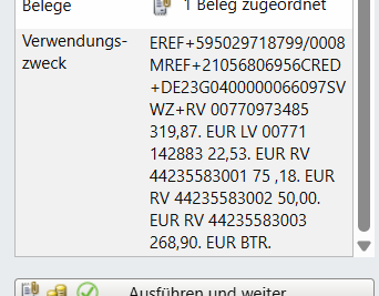

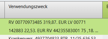

wir haben DATEV Unternehmen Online, wo wir unsere Belege uploaden und per EBICS die Bankauszüge holen. Das funktioniert einwandfrei und die Darstellung des Verwendungszweckes zeigt die ersten beiden Spalten eines normalen Kontoauszuges an.
Holen wir nun im ReWe beim Belege buchen die Buchungsvorschläge aus dem RZ, werden uns die Verwendungszwecke sehr kryptisch in den Buchungstext übernommen. So, als würde die Reihenfolge der Spalten wie sie normalerweise auf einem Kontoauszug stehen rückwärts eingetragen.
Unternehmen Online:
ReWe:
Wir sind gezwungen jeden unserer Buchungstexte erneut einzutippen. Mindestens in der Lerndatei, und nochmal um Rechnungsnummern und Daten zu ergänzen.
Haben wir etwas übersehen? Gibt es eine Spaltenauswahl?
Der Disclaimer, also das Trennzeichen scheint bei der MT940 Bankdatei ja das "+"-Zeichen zu sein. Ist es möglich damit zu arbeiten?
Vielen Dank und beste Grüße

Hallo @noalts
das sollte über einen einmalig angelegten Lerndateieintrag möglich sein.
Gerne können Sie sich dazu per Servicekontakt an uns wenden.

Hallo Herr Lachmann,
das ist leider nicht die erhoffte Antwort.
Mit dem einmaligen Anlegen eines Lerndateieintrags ist es nicht getan, da ich hier z.B. nicht automatisch die Rechnungsnummer anzeigen lassen kann. Auch das Datum ist nicht immer automatisch einer Ihrer Datenauswahlmöglichkeiten, Vormonat, Folgemonat zuzuordnen.
Wir haben auf der Ausgangsseite, und in Zukunft auch bei Zahlungseingängen, gepflegte Verwendungszweck-Texte und müssen diese erneut und umständlich neu bei Datev einpflegen.
Woran liegt das?
Man kann doch z.B.  Kontoauszüge datenbankseitig mit SQL erfassen und jede beliebige Spalte der 14 Verwendungszweckspalten aus dem Kontoauszug auswählen, oder wahlweise nach Trennzeichen getrennt, wenn in einer Spalte. Open-Source und kostenfrei.
Besteht nirgendwo Interesse daran, an dieser Stelle:
oder hier:
Eine Spaltenauswahl einzufügen. Oder/und zumindest ein Feld für z.B die Rechnungsnummer, die ja bereits per KI an anderer Stelle eingelesen wurde. Was mich zu der Frage bringt: warum Unternehmen Online den Verwendungszweck einwandfrei in Kurzform anzeigen kann?
Bitte lassen sie diese Anfrage an die IT weiterleiten und von dort beantworten. Ihr Servicekontakt konnte mir dieses Manko leider auch nicht nachvollziehbar erklären.
Uns wurde eine unkomplizierte, mannigfaltig anpassbare, schnelle und weitgehend automatisierte Buchungssoftware angepriesen. Momentan benötigen wir mehr Zeit zum Buchen als mit unserem Vorgängerprogramm.
Beste Güße
Norman Tschubel

Hallo @noalts
da bei einem Servicekontakt dazu bereits ein Spezialist für dieses Thema sich um ihr Anliegen gekümmert hat, ist davon auszugehen,  dass es aktuell nicht lösbar ist.

Bei einem unserer Mandanten wird regelmäßig eine Vorauszahlung geleistet. Ich brauch als Buchungstext zum Ausziffern mit der monatlichen Abrechnung die lezten 6 Stellen des Verwendungszwecks + Firmen Name.
Bin ich zu doof oder ist das Programm dazu nicht in der Lage? Verwendungszweck /Text rechts 6 Zeichen/
ähnlich der Excel Funktion.
--> Oder grüßt wieder unser Freund Manuel bei jeder Buchung?

Hallo @jjunker
es ist nicht möglich nur einen Teil des Verwendungszwecks in die Lerndatei zu übernehmen. Nur der vollständige Verwendungszweck kann ausgewählt werden.

@Martina_Harwarth erstmal vielen Dank für die Antwort. Auch wenn diese mir inhaltlich Mal sogar nicht zusagt und nicht in den Kopf will. 🤷
Der Text steht irgendwo in einer Datenbankzeile auf einem DATEV Server. Meine SQL Kenntnisse sind rostig aber wenn ich mich Recht entsinne kann man den Befehl rechts/6 auch in SQL ausdrücken.
Wenn IBAN gleich DE123456789... Dann die letzten 6 Zeichen des Betreftexts ausgeben.
Eine simple IF Then Abfrage. Da steht nicht Mal ein Else, geschweige denn Else If Then Else Fehler als zweite verknüpfte Bedingung bei nicht Zutreffend drin. 🤷
Schaltfläche erweiterte Einstellungen für Buchungstext. Und Freaks dürfen sich austoben. 🙏

der Verwendungszweck in den Kontoumsätzen ist relativ gut lesbar
Bei der Belegzuordnung ist der ein grauß
wie kann ich einstellen, dass ich den echten Verwendungszweck vom Einzieher sehe?
gut wäre auch, wenn die Beträge gesucht werden in den Vorschlägen, das ist oft richtiger als alle anderen Zahlen
