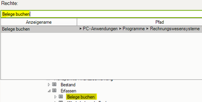

4. Oben in der Suche „Belege buchen“ eingeben:
5. Gefundenen Punkt „Belege buchen“ doppelklicken und die zu sperrende Beraternummer und Mandantennummer in den Feldern "von" und "bis" erfassen.
6. Auf die Schaltfläche "Sperren" klicken.
