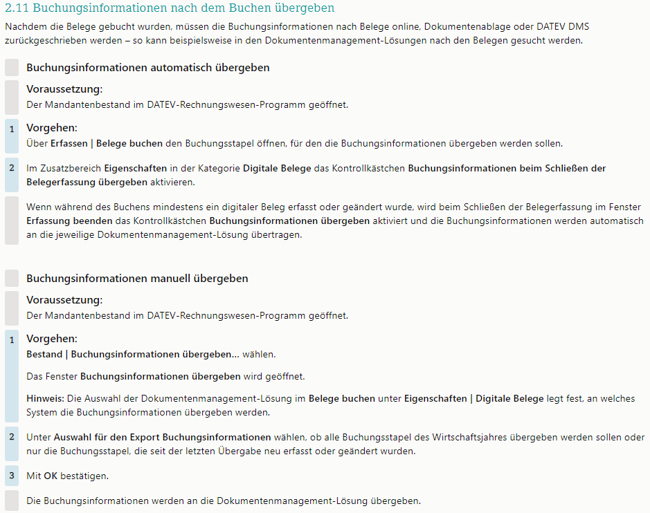

Da DUO ja das Hauptziel sein sollte, macht es dort Sinn, weil dann alle Buchungsinformationen an den Beleg zurückgeschrieben werden, damit das Mandat diese auch im DUO findet.
Ist bei DATEV auch dokumentiert: Digitales Belegbuchen: Tipps zum Buchen der Belege in den DATEV-Rechnungswesen-Programmen Punkt 2.11

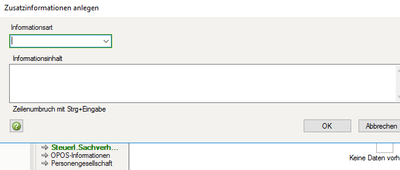

Hi @erickibler!
wenn ich richtig verstehe, nutzt Ihr die Belegablage in DUO (also im DATEV RZ) und Dok.ablage (lokal,bzw. eigener Server)
Wie @metalposaunist schreibt, werden die "Beleginformationen" vom Buchungssatz zurückgeschrieben in die Verschlagwortung bei der Belegablage. Macht bei Buchungen durchaus Sinn. Dadurch kann man auch in der Dok.ablage danach suchen. In Deinem Fall: Verträge, da macht das Belegdatum natürlich wenig Sinn.
Die von Dir gewünschten Einstellungen (mach mal, und andermal so) gibt es nicht. ( Vlt. zum Glück - stell Dir vor, die DATEV würde hier noch Optionen/Einstellungen beschreiben ... das kapiert doch außer nem Entwickler keiner)
Vorschlag / Lösung / Tipp:
(habe ich neulich bei @andreashausmann  entdeckt, will ich gerne weitergeben
(darf ich @andreashausmann? 100 dazu Kudos ,den Tipp finde ich wirklich Klasse!! Gibt sogar ein youtube Video gemacht, SUPER, finde ich net, ich mach ne hardcopy für Euch! )
Lege Dir zu dem bebuchten Konto (Darlehen/Versicherung ... ) eine Notiz an, z.B. mit Vertragsnr. Name und pack dann den entspr. Link in die Dokablage dazu)
Super auch für "Dauerbuchungen", wiederkehrenden Buchungen z.B. Abgrenzung bzw. Auflösung derselben !
Konto Notizen sind nicht mit den einzelnen Buchungen verknüpft.
Macht aber nix. Im Gegenteil, du sparst dir das nachträgliche Gefummel mit nachträglichem Verknüpfen.
Am grünen Eck siehst Du sofort, ob es bereits Notizen zum Konto gibt. Klick auf 1) zum bearbeiten ...
Konto Notizen werden bei der Jahresübernahme mit "vorgetragen"
Du kannst sie auch über Stammdaten | Notizen bearbeiten, ändern, löschen etc.
Die Notizen vom Vor- bzw. Folgejahr bleiben unverändert - d.h. ich passe sie einfach gelegentlich an.
nice  - oder ??   Dann bitte Kudo an ...  ah 😁
Verknüpfung klappt übrigens nur in lokales DMS / Dok.Ablage nicht nach DUO
keine Ahnung warum. Hauptsache das passt bei Dir : Bingo!!

hey @clivia ,
hoops lese ich jetzt erst:  Du bist ja noch nicht viel weiter.
Version ??  irgendwer muss ja Schuld sein  .... nee daran liegts wohl nicht.
Vielleicht an  ... Deinem IT Verständnis ?  Sorry  - konnte ich mir nicht verkneifen  🤔
Schau noch mal auf meinen Bildschirmausschnitt oben!  Der Ausschnitt stammt vom "Belege buchen"
Folge dem gekrakelten Pfeil mit der EINS  / Notiz Button (= das kleine PostIT Zettelchen ! )
Alternativ übers Hauptmenü: Stammdaten | Konto Notizen
Du bist irgendwo falsch abgebogen und gelandet bei Details und Zusatzinformationen.
klingt fast genauso!
OK &  neuer Versuch !  😁

Hallo @erickibler ,
entschuldigen Sie bitte die späte Rückmeldung. Wir haben uns zu diesem Thema, vorab mit den entsprechenden Produktverantwortlichen ausgetauscht.
Beim Zurückschreiben der Buchungsinformationen, werden sowohl bei Belegen aus Belege online als auch bei Belegen aus DMS/Dokumentenablage die Buchungsinformationen in die entsprechenden Felder zurückgeschrieben.
Dies betrifft nicht nur das Dokument-/Belegdatum, sondern z.B. auch die Informationen zu den Kostenstellen oder die Beleg-/Rechnungsnummer. Hier hat sich nichts geändert.
So können die Belege leichter anhand der Buchungsinformationen gefunden, sortiert oder gefiltert werden.
Aber Sie haben natürlich Recht, Ihr Szenario wird bei diesem Zusammenspiel nicht richtig unterstützt.
Wie Sie am Beispiel von Verträgen (z.B. Darlehensverträge) gezeigt haben, können hier das Dokument-/Belegdatum vom Buchungsdatum abweichen, wenn Sie den Vertrag z.B. mit den Buchungen der jährlichen Zinszahlungen verknüpfen.
@alexanderonline  und @clivia haben bereits beschrieben, welche zwei Möglichkeiten Sie haben, um Ihr Szenario abzubilden:
  •  Kontonotiz erfassen und den digitalen Beleg verknüpfen
  •  Beleg mehrfach in DMS/Dokumentenablage ablegen (wobei hier natürlich trotzdem beim Zurückschreiben   der Buchungsinformationen das Vertragsdatum mit dem Buchungsdatum überschrieben werden würde)
