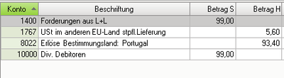

Die Ausgangsrechnung wird hier gebucht:
99,00 H 240 10000 / 8022  (z.B. Portugal)
Später: x.xxx,xx H 1767 / 1200 "Bundeskasse Trier Sonderkonto EU/UST"
-> Das Konto 1767 läßt sich quartalsweise auf NULL ausziffern.
