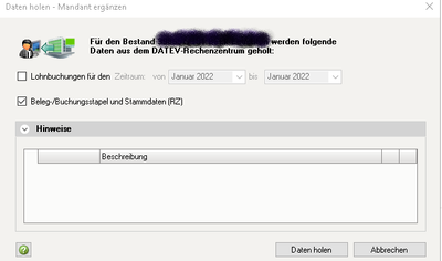

Wenn ich als Mandant (ja Mittelstand Fakt. m. RW compact) die Daten aus dem RZ zurückholen möchte, kann ich dann sehen bzw. auswählen welche Daten bereitgestellt sind und geholt werden können/sollen?
Momentan sieht das so aus wenn ich in Daten holen - Mandant ergänzen gehe
Es wäre also lediglich bei den Lohnbuchungen (die ich hier aber nicht habe) einschränkbar....
Oder sieht man da erst etwas, wenn die Daten vom StB bereitgestellt wurden 🤔
Vielen Dank schonmal im Voraus.

Hallo Regi,
die genannte Stelle im Screenshot (Beleg/Buchungsstapel und Stammdaten RZ) entspricht ja in meinem vorherigen Beitrag der Aufzählung 2).
Hier ruft das Programm im ersten Schritt alle zuvor bereitgestellten Daten ab. Ich sehe also vorher nicht, was mir das Programm alles abrufen wird - ist aber kein Problem.
Und ja, die im Bild markierte Stelle setzt voraus, dass (in diesem Beispiel der STB) gem. der Anleitung Buchungsstapel und Stammdaten im Rechenzentrum per DATEV-Format bereitstellen ... - DATEV Hilfe-Center  unter Punkt 3.1 vorher etwas bereitstellt wird.
Danach sind diese über die Stapelverarbeitung zu verarbeiten, das können sowohl Stammdaten als auch Buchungsstapel sein. Und hier kann ich dann zumindest am Namen des Stapels erkennen, was da verarbeitet wird.
Ich kann also z.B. über den Punkt 4 Stapel abrufen, mich dann aber in der Stapelverarbeitung dazu entscheiden nur 1 davon zu übernehmen (und die anderen 3 auch löschen).
