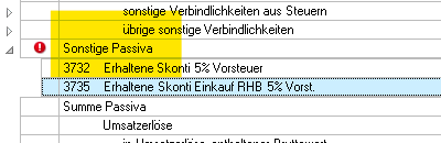

Qualitätsoffensive ...
Dieser Mist hat jetzt 1 Stunde Suchen benötigt...
der Gewinn der E- Bilanz weicht vom traditionellen Bericht ab...
-> Wieder manuell in den Tabellen herumgeferkelt, damit die Werte stimmen.
