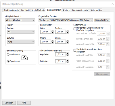

Dies ist eingestellt, aber das Bilanzblatt kommt auf 2 Seiten raus.
Sehen Sie hier ein Einstellung, die ich noch ändern kann?

Es wäre möglich, an dieser Stelle das Papierformat von A4 auf A3 zu ändern, damit die Bilanz auf eine Seite passt. Sofern der Bericht dann zunächst auf PDF ausgegeben wird, kann (falls gewünscht) die Bilanz wieder auf A4 ausgedruckt werden.
1149 Mal angesehen
Sie müssen den Kontext -Listbild umstellen- wählen und eine Formatvorlage (Layout) mit einer kleineren Schrift wählen.
