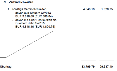

mir ist heute aufgefallen das bei meinem Bilanzausdruck folgende komische Variable erscheint "&W01&" bei den "davon-Vermerken"
Programmversion ist aktuell Kanzlei Rechnungswesen 11.14; erscheint sowohl im Handelsrecht als auch Steuerrecht (Einzelunternehmen); ebenso im Kontennachweis für 2021. (hab 2020 auch nochmal aufbereiten lassen - da ist es nicht)
Glücklicherweise ist im Bilanzbericht diese "Variable" oder Platzhalter nicht vorhanden und ich kann zumindest die Bilanz damit ausgeben.
Hat jemand auch solche Variablen im Bereich "Ausgeben Jahresabschluss" bzw. weiß Abhilfe. In Lexinform habe ich nichts gefunden.

Hallo @JosefB,
ich vermute, dass es sich um den Fehler aus dem nachfolgenden Dokument handelt: Davon-Posten wird im Text mit &W01& angezeigt (Dok.-Nr. 1023752)
Der Fehler wird in einer der nächsten Versionen von Abschlussprüfung und Bilanzbericht bereinigt✔️.
Mich irritiert aber dennoch etwas🤔. Sie schreiben, dass in Bilanzbericht alles korrekt ist und es nur in Kanzlei-Rechnungswesen auftritt.
Ist das wirklich so? Können Sie das nachstellen?
Wenn ja, können Sie mir Ihre Kontaktdaten als private Nachricht 📮 schicken bzw. sich an uns im Service wenden? Aktuell ist der Fehler nämlich nur in Zusammenhang mit den Programmen Abschlussprüfung und Bilanzbericht bekannt. Nicht in Kanzlei-Rechnungswesen.
Lukas Rudolph
Lukas_Rudolph
134 Mal angesehen
ich habe eben mit @JosefB telefoniert. Hier nochmal für alle die Informationen📣.
Lösung
Die Postengliederung auf eine Standard-Postengliederung ändern✔️.
Ursache
Die Ursache war eine Kanzlei-Postengliederung, die bei den Davon-Posten den individuellen Text🖊 "davon ... &W01&" hatte. Diese Kanzlei-Postengliederung war in Kanzlei-Rechnungswesen eingestellt.
Wie diese entstanden ist, ist mir und auch @JosefB unklar. Wir vermuten, dass diese im Zusammenhang mit dem oben genannten Fehler entstanden ist. Wir haben sie gelöscht .
