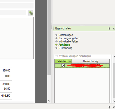

@BenKatzschner1 haben sie die Vorlage in der Vorlagenverwaltung auch als richtige Word-Vorlage (dotx) gespeichert?
Dann sollte bei der Belegerfassung rechts am Bildschirm unter dem Reiter Anhänge, dieser Anhang vorhanden sein.
(identisch als ob man die manuell zuweisen muss.)

Hallo @d_brusch ,
ja die Vorlage ist als dotx_Datei abgelegt und wird auch bei der Belegerstellung im Tab Anhänge angezeigt. Bei der Mailversendung ist dann aber trotzdem keine Datei dran.

Hallo @BenKatzschner1 ,
im Moment werden die Anhänge tatsächlich nur beim Drucken berücksichtigt. Dies wird auch so in der  Programmhilfe beschrieben. Wir prüfen aber die Umsetzung Ihrer Anforderung.
Aktuell bestehen folgende Möglichkeiten, um auch Anhänge per Mail zu versenden:
1. Den E-Mail-Versand aus der Dokumentenablage bzw. der Dokumentenliste im DATEV Arbeitsplatz: nutzen ( Dokumentenablage: Dokument per E-Mail senden ).  Hier fehlt allerdings das in Auftragswesen konfigurierbare Begleitschreiben.
2.  Den E-Mail-Versand aus Auftragswesen nutzen. - Hier die Anhänge aus der Dokumentenablage in die Windows-Explorer-Struktur verschieben und beim E-Mail-Versand auswählen.
Ich gebe hier Bescheid, sobald ich Konkretes mitteilen kann.
