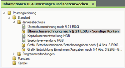

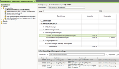

unter Stammdaten | Informationen zu Auswertungen und Kontenzwecken | Überschussrechnung nach § 21 EStG können Sie nachvollziehen, welche Konten als Einnahmen oder Werbungskosten in die Überschussrechnung nach § 21 EStG fließenWenn Sie eine bestimmte Position markieren, werden Ihnen im unteren Bereich die Konten angezeigt, die in diese Position fließen.
Unter Überschussrechnung nach § 21 EStG – Sonstige Konten werden alle Konten ausgewiesen, die für die Anlage V nicht relevant sind.
Sonstige Konten können Einnahmen, Kosten oder Sonstige Konten sein.
Buchen Sie zum Beispiel auf das Konto Erlöse 19%, kann dieser Sachverhalt nicht direkt einer Zeile in der Anlage V zugeordnet werden. Daher wird dieser unter den Sonstigen Konten | Einnahmen ausgewiesen.
In den Sonstigen Konten finden Sie auch die Sachverhalte, die im Rahmen anderer Einkünfte (zum Beispiel nach §23 EStG) erfasst werden.
Sonstige Konten werden im Jahresabschluss entwickeln | Überschussrechnung Gesamtsicht mit einer Trennlinie von der Berechnung der Überschusseinkünfte nach § 21 EStG isoliert dargestellt.
