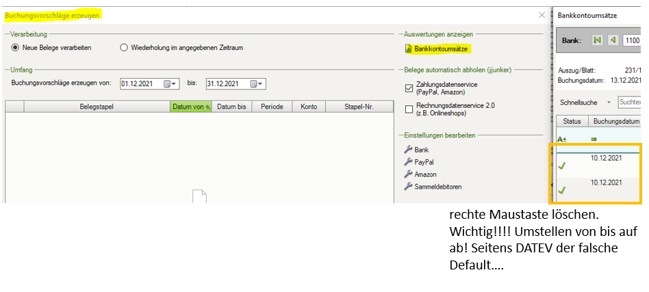

Workaround: Die abgerufenen Bankumsätze löschen (Screenshot unten) und nochmal aus dem RZ holen. In unserem Fall wurden die Daten seitens der Sparkasse nachgeliefert.

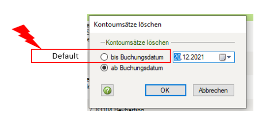

@jjunker: Zu deinem Hinweis 😂: Als ich das das letzte Mal machen musste, war mir auch etwas mulmig. Löschen ist nicht unbedingt immer zielführend in der IT. Aber okay, führte kein Weg dran vorbei, weil DATEV REWE nicht so schlau ist, wenn man 2 Quellen für Umsätze hat, weil man auf RZ-Bankinfo umgestellt hat. Aber das ist ein anderes Thema. Also: Betreffende Umsätze alle markiert und rechte Maustaste > löschen.
Erwartung: Markierte Umsätze werden einfach gelöscht. Von mir aus mit Abfrage: Sind Sie wirklich sicher, die markierten Umsätze löschen zu wollen?
Realität DATEV: Alle Umsätze bis zum Datum X löschen (dein angesprochener Default). What 😵? Gut, dass ich nochmal genau gelesen habe und trotzdem ist diese Abfrage verwirrend. Ich habe zur Sicherheit alles 2x gelesen und war trotzdem gespannt, was DATEV wirklich nach dem Klick macht. Wozu zum Teufel markiere ich dann überhaupt Umsätze und setze den Rechtsklick? Weil ich alle Umsätze bis Tag X löschen will? Total intelligent gemacht 👍
@Bele_Eisenmann für UX: kein gutes Beispiel.

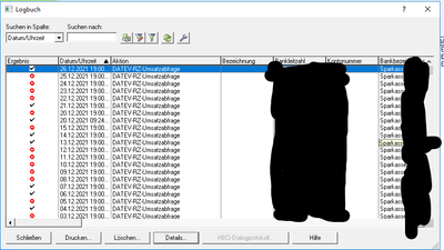

ich bin leider immer noch nicht viel weiter. In diversen Support-Dokumenten habe ich einen Hinweis auf das Logbuch im Programm "Zahlungsverkehr" gefunden. Das Logbuch der entsprechenden Bankverbindung zeigt folgendes an:
Die Lücke zwischen dem 15. und 20. ist einer (mehr oder weniger) geplanten Wartung zuzuschreiben. In der Zeit war der Server schlichtweg offline. Dennoch ist klar erkennbar, dass mehr als die Hälfte der Umsatzabfragen mit einem Fehler beendet worden sind.
In jedem Detail-Protokoll ist ein Ablauf ähnlich dem folgenden zu finden:
25.12.2021 19:00:31 Der DFÜ-Auftrag wurde in die RZ-Kommunikation übertragen (Mappe 13174).
25.12.2021 19:01:02 Der DFÜ-Auftrag wurde an das DATEV-Rechenzentrum übertragen.
25.12.2021 19:01:03 Aufbereitung der empfangenen Umsatzdaten...
25.12.2021 19:04:03 Achtung: Der von der Bank übermittelte Anfangssaldo stimmt nicht mit dem gespeicherten Endsaldo überein.
25.12.2021 19:04:03 Es wurde eine Ausgleichsbuchung für den Zeitraum 14.12.2021 - 15.12.2021 erzeugt (Sammler fehlende Umsätze).
25.12.2021 19:04:03 Ändern Sie über 'Eigenschaften | Abholtermin’ den Abholzeitraum für 'Buchungsdatum von' auf 11.12.2021 und wiederholen Sie die Abholung der Kontoumsätze.
25.12.2021 19:05:35 Aufbereitung der empfangenen Umsatzdaten beendet
Ich würde mal sagen, da ist einiges im Argen...

An die Kollegen der DATEV welche diesen Thread ob des SKs von @swlt16 lesen werden:
Vielleicht kann man den Default hier mal ändern?
Ich mein beim Löschen liest man immer zweimal aber irgendwie will der der gewählte Default nicht in den Kopf.
Es steht immer Löschen bis: aktuelles Datum. --> 😵
(hier jetzt zu sehen das Datum ab dem ich die Umsätze ohne verknüpfte Belege des 4/3 Rechners löschen möchte)

Hallo @jjunker,
wir prüfen eine Änderung des Defaults beim Löschen von Umsätzen in der Bankkontoumsatzliste.
Dabei müssen wir allerdings in Erwägung ziehen, dass der jetzige Default Kontoumsätze löschen bis ebenfalls seine Nutzer hat, die über eine Änderung nicht glücklich wären.
Vielleicht gibt es ja Mitleser dieses Threads, die bevorzugt die Variante Kontoumsätze löschen bis nutzen und kurz das Anwendungsszenario schildern möchten?

@Antje_Naumann: Komplett anders machen. Markiert man Umsätze, will man wohl mit denen auch was machen. Also muss sich DATEV anders verhalten, wenn man x Umsätze gleichzeitig markiert als wenn man nur 1 Umsatz markiert. Markiere ich x Umsätze und gehe auf löschen, soll DATEV nur noch fragen: Bist Du sicher, dass Du die markierten Umsätze willst? Ja. Fertig.
Markiere ich nur einen Umsatz, kann DATEV fragen: von wann bis wann soll was gelöscht werden?
Wer nutzt überhaupt das massenhafte löschen, dass man von/bis braucht?

das selektive Löschen steht hier nicht zur Debatte.
Wie Frau Naumann schon geschrieben hat, sind wir offen für die Änderung des Default-Werts von "bis" auf "ab".
Hauptszenario für das Löschen ist heute unserer Meinung nach ein fehlerhafter Import von aktuellen Kontoumsätzen (zu viel oder zu wenig -> Lückenauszug). In diesem Szenario macht die Änderung auf "ab" Sinn.
Weitere Programmstellen bleiben davon unberührt - beim selektiven Löschen wäre das anders (Anzeige Banksaldo, Lückenauszüge, Abgleich FIBU-Saldo mit Bankauszug, ...).
Bevor wir die Änderung auf "Löschen ab" vornehmen, wollen wir aber verhindern, dass anschließend Beschwerden kommen, die das "Löschen bis" wieder fordern.

@Wolfgang_Wehner @Antje_Naumann  Vielen Dank für Ihre Rückmeldung und die offene Anfrage ob es Gegenargumente gibt.
Der Default "bis" birgt immer das Risiko, dass man Daten löscht die man nicht wieder bekommt.
Wenn das Konto im RZ gelöscht oder auf einen anderen Mandanten geschrieben wurde.....
"Ab" ärgern sich allenfalls die bisherigen Nutzer das SIe nochmal klicken müssen. Es entsteht aber "kein" Schaden.
Die 10 Mal die es braucht bis man sich umgestellt hat.....
Gut wäre bei einer Änderung des Default die Positionen beizubehalten aber dazwischen eine Zeile Abstand einzufügen. Das fällt auf --> Änderung.
