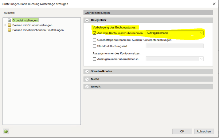

Folgende Lösung bevorzuge ich bei OPOS-Buchhaltungen:
- für wiederkehrende Zahlungen, welche nicht debitorisch/kreditorisch gebucht werden, sind Lerndateien angelegt, über die der gewünschte Buchungstext eingesteuert wird
- offene Posten werden mit dem gewünschten Buchungstext eingebucht
- Bei der Zahlungsbuchung (Ausgleich des offenen Postens) benötige ich in der Regel keinen Buchungstext. Allerdings lasse ich mir vom System den Auftraggebernamen im Buchungstext vorbelegen (nicht hilfreich, aber "schöner" als ohne Text und besser als der Verwendungszweck). Die Einstellung kann wie folgt vorgenommen werden:
