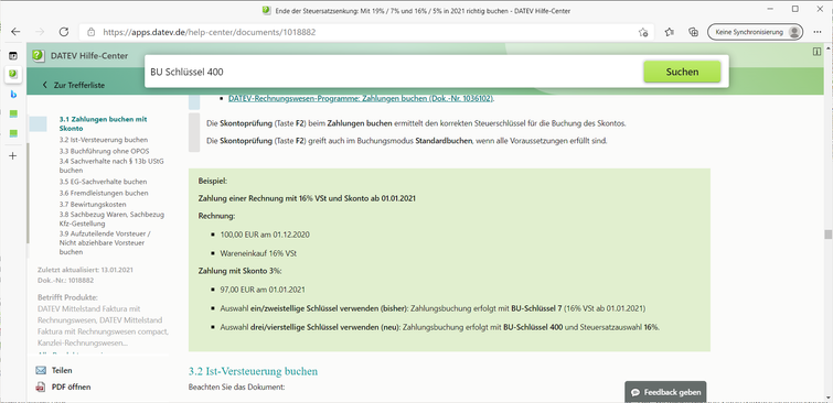

meine Frage bezieht sich auf ein Beispiel der DATEV - siehe unten -
Warum soll der Schlüssel 400 (bei dem ich dann die 16% Vorsteuer erst auswählen muss) verwendet werden, wenn ich doch mit dem Schlüssels 7 unverändert auch in 2021 direkt zum Ziel der 16% Vorsteuer gelange?
In meinem Fall geht es um einen § 4 (3) - Rechner, der mehrere Rechnung in 2021 bezahlt, auf denen noch 16% Vorsteuer ausgewiesen ist.
Vielen Dank für Eure Feedback
Michael

Hallo @Michael_FFM
bei dem Bespiel aus dem Dokument wählt das Programm die 16% zum Schlüssel 400 automatisch aus.
Wenn Sie die Programmautomatik, dass der passende Steuerschlüssel nicht vorgeschlagen wird, nicht nutzen/nicht nutzen können, geht es mit der 7 natürlich schneller.
Einige nehmen dagegen nur noch die 400, da sie sich dann die Schlüssel zu den Steuersätzen nicht mehr merken müssen.
