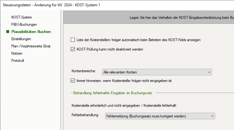

ReWe -> Stammdaten - Kosten- und Leistungsrechnung -> Kost-Systeme
richtiges System auswählen und bearbeiten und Prüfung abschalten oder Konto :
Alternativ unter relevante Konten herausnehmen, sollte auch funktionieren, dann ist das Konto aber nicht mehr in der KLR drin.
