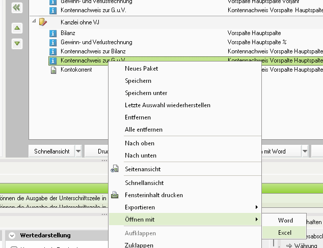

- Markieren der Zeile & Öffnen mit - Excel.
-> Es werden alle Auswertung in je einer neuen Instanz von Excel geöffnet, nicht nur die von mit Markierte.
Wer kann mir sagen, wie ich den Befehl korrekt anwenden kann, so daß ich nur die Auswertung bekomme, die ich anwählte?

In der Jahresabschlussentwicklung nur die GuV anzeigen lassen, rechte Maustaste | alle Posten aufklappen - nochmal rechte Maustaste | GuV in Excel öffnen.

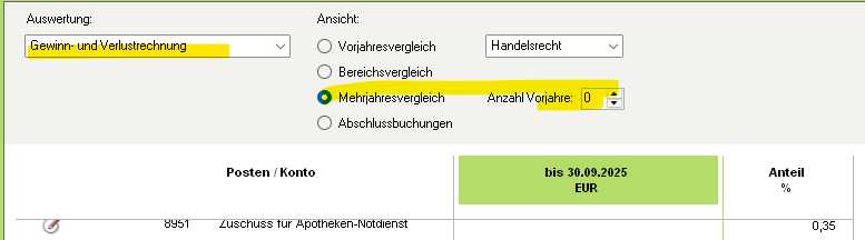

Vorher noch Schrift ändern (einheitliche Größe) , Davon- Posten weg und dann Mehrjahresvergleich (Null Vorjahre), -> Dann geht es.

Hier ist alles OK:
Warum Warum Warum ist hier diese Auswahl nicht möglich???
Ergebnis: Eine weitere Excel- Spalte und im aktuellen Jahr Nullwerte.

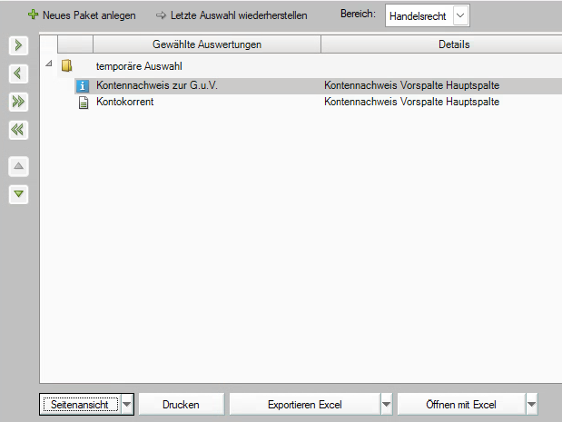

1) Wechseln Sie zu Ausgeben Jahresabschluss.
2) Wählen Sie unter Gewählte Auswertungen nur die Auswertungen aus, die Sie exportieren möchten.
3) Öffnen Sie für diese Auswertungen die Eigenschaften und wählen Sie unter Umfang und Varianten jeweils ein Listbild ohne Vorjahreswerte.
Anschließend können Sie die gewünschten Auswertungen in Excel öffnen oder nach Excel exportieren.

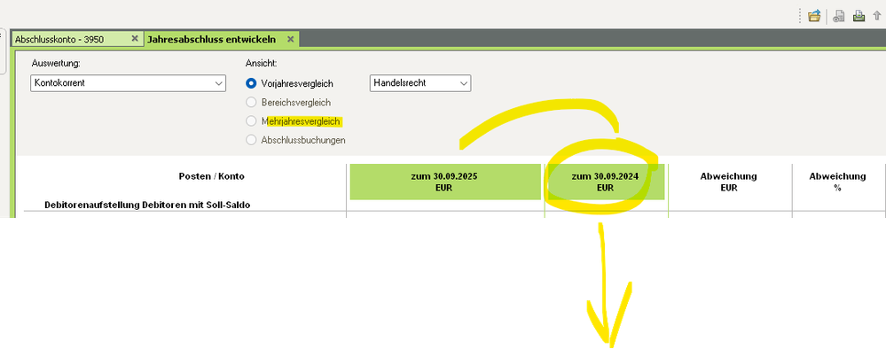

Wurde die Anforderung, auch den Kontokorrent im Mehrjahresvergleich mit Null Vorjahren auszugeben, aufgenommen?
Lästig: Wenn ich einmal den KoKo anklickte, ist der "Mehrjahresvergleich" auch bei den anderen Posten wieder abgewählt.

Ich habe Ihren Wunsch (Kontokorrentliste ohne Vorjahr bereits im Jahresabschluss entwickeln) weitergegeben.
Auch dass nach dem Wechsel zurück auf die Bilanz/GuV der Mehrjahresvergleich wieder eingestellt werden muss, habe ich erfasst.
