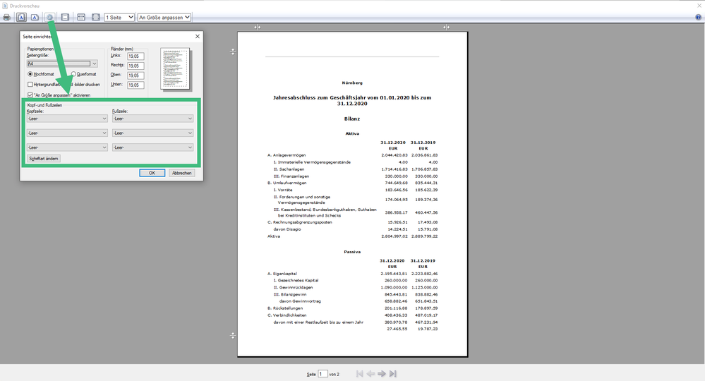

seit der Umstellung auf den neuen Jahresabschluss, wird auf dem Ausdruck des Jahresabschlusses, aus dem Assistenten für die Offenlegung Bundesanzeiger, eine Kopf- und Fußzeile gedruckt.
In der Fußzeile wird der temporäre Pfad der Datei angezeigt.
Ist es möglich diese Fußzeile wegzulassen.

Hallo @tax,
das können Sie ändern ⚙️.
Vorgehen
  1. Neuen Offenlegungsassistent starten über Bestand | Daten senden | Abschlussdaten an Bundesanzeiger.
  2. Im Bereich der Vorschau rechte Maustaste | Druckvorschau.
  3. Auf das Zahnradsymbol links oben klicken.
  4. Im Bereich Kopf- und Fußzeilen den jeweiligen gewünschten Wert einstellen. Vermutlich "-Leer-".
  5. Seite einrichten übe OK schließen, die Druckvorschau kann über das X geschlossen werden.
