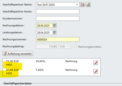

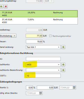

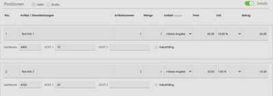

Erfassung von Konto und Kostenstelle in Auftragswesen next:
Übergabe nach Belege online:
Die Kostenstelle wird auch einzeln übergeben:
In ReWe kommen Kostenstellen und Konten getrennt an:
