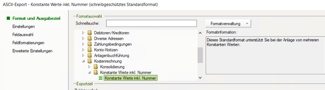

eliansawatzki
211 Mal angesehen
Konstante Werte werden im Rahmen der Jahresübernahme der Kostenrechnung mit in das Folgejahr übernommen.
Sollten Sie die Jahresübernahme bereits durchgeführt haben und ändern anschließend in einem niedrigeren Wirtschaftsjahr die konstanten Werte, können Sie die konstanten Werte im niedrigeren WJ über den ASCII-Export ausgeben und im gewünschten Wirtschaftsjahr über den ASCII-Import wieder einlesen. Hierfür gibt es ein DATEV-Standardformat.
