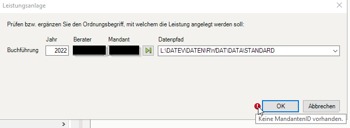

Für die Anlage der anwendungsspezifischen Leistung wird eine Berater- und Mandantennummer gefordert. Wenn man eine abweichende Beraternummer einträgt, kommt die Meldung "keine MandantenID vorhanden" und bei übereinstimmender Berater- und Mandantennummer mit dem Bestand wurde dieser entweder dupliziert oder es ist nichts passiert.
Mir erschließt sich die Notwendigkeit einer Mandantennummer für einen anwendungsspezifischen Fall nicht, da diese Leistung eben nicht mit einer Mandantennummer verknüpft werden soll.
Hier die entsprechenden Screenshots für den Fall einer abweichenden Beraternummer:
Leere Stammdaten bei abweichender BeraternummerLeere Stammdaten bei abweichender Beraternummer
Keine MandantenID vorhandenKeine MandantenID vorhanden

Hallo @OsteLa ,
das Programm unterscheidet hier zwischen Mandantennummer und zentraler Mandantennummer/Unternehmensnummer.
Die Mandantennummer ist auch für den anwendungsspezifischen Fall notwendig, damit der Bestand in der Datenbank eine ansprechbare, einzigartige Adresse bekommt und keine Bestandsdaten miteinander vermischt werden.
Eine Zuweisung einer zentralen Mandantennummer ist an dieser Stelle nicht nötig.
Durch die zentrale Mandantennummer könnten Sie diesen Mandanten dann in weiteren installierten Programmen bearbeiten.
Da der ursprüngliche Bestand laut Ihrer Aussage in der Unterberaternummer liegt, muss es möglich sein in der Hauptberaternummer einen anwendungsspezifischen Fall anzulegen, insofern die nötigen Rechte in der Rechteverwaltung vorhanden sind.
Die leeren Stammdaten sind ein Indiz dafür, das hier Rechte im Bereich "Stammdaten ändern" fehlen.
Bitte wenden Sie sich in diesem Fall an Ihren Administrator, oder lassen Sie die Leistung von einem Anwender anlegen, der über die entsprechenden Rechte verfügt.
