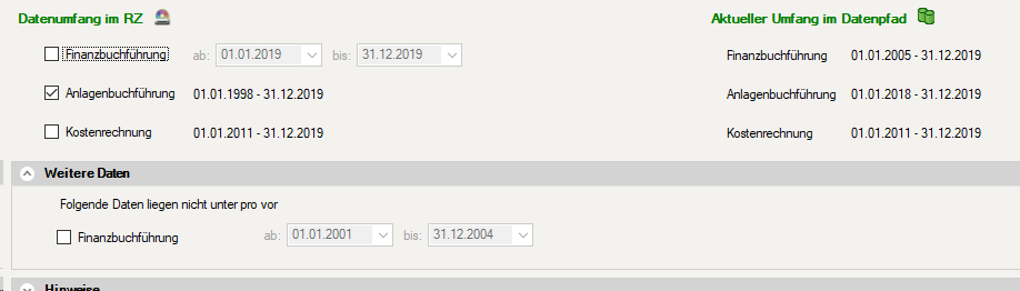

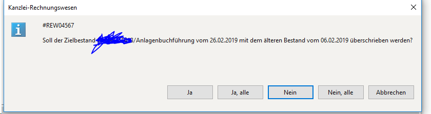

350793_pastedImage_5.pngHallo Zusammen,
ich habe die Möglichkeit die die Anlagenbuchführung aus dem RZ abzurufen.
Darf ich hier jetzt den Bestand vom 06.02.2019 überschreiben? ich weiß ehrlich gesagt nicht mehr ob ich beim Einspielen am Anfang auch die Anlagenbuchführung dazugenommen habe.

... wie gesagt, Sie sollten nur mit dem Bestand 'spielen', wenn Sie wissen was Sie tun.
Ohne vorherige Bestandssicherung (per "Bestandsdienste Rechnungswesen") würde ich an Ihrer Stelle gar nichts tun.
Übrigens, das Thema "Kostenrechnung" wäre ja auch noch zu klären.
Übernehmen oder nicht übernehmen, das ist hier die Frage.
Wenn Sie Ihren jetzigen Bestand überschreiben, sind alle neuen Buchungen weg (bzw. vorläufig noch im 'Papierkorb').
Bitte stimmen Sie sich mit Ihrem StB ab

Wenn Sie nur das Anlagevermögen einspielen, wird auch nur das überschrieben.

wenn Sie die Daten aus dem RZ abgerufen haben, war es also doch kein Einspielen mit "Bestandsdienste Rechnungswesen".
An Ihrer Stelle würde ich aber jetzt sicherheitshalber den momentan vorhandenen Bestand auf diese Weise (MIT dem separat vorhandenen  Datev-Programm "Bestandsdienste Rechnungswesen") LOKAL sichern.
Dann kann Ihnen beim selektiven Abrufen der gesamten ANLAG-Daten nichts passieren.
Bei einer Panne oder bei einem Problem könnten Sie jederzeit wieder zurück zum jetzigen Stand.
