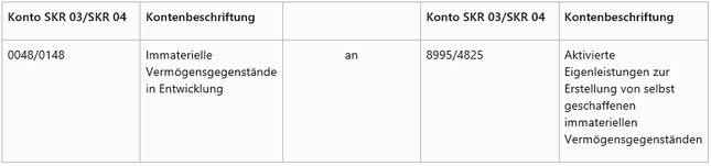

In diesem neuen handelsrechtlichen Vorlauf erfassen Sie nun den Buchungssatz und legen auch nur im Handelsrecht das Inventar an.
Ein Beispiel:
Anschließend müssen Sie die Funktion Buchungen erzeugen durchführen und die Abstimmung Anlagenbuchführung kontrollieren.
