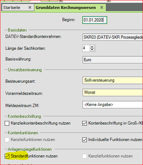

Liebe Mitstreiter,
ich habe ein Mandat übernommen. Der Datenübertrag erfolgte per Bestandssicherung (ohne ANLAG).
Dies ist ja grundsätzlich kein Problem, da aus den Vorjahren keine Wirtschaftsgüter vorhanden sind.
Mein erstes Jahr für die EÜR ist nun 2019, in dem ein aktivierungspflichtiges WG angeschafft wurde.
Nun wollte ich es mir einfach machen, die Soforterfassung aktivieren und das WG über Generalumkehrbuchung stornieren und mit der Soforterfassung nochmal einbuchen.
Dies ist aber leider nicht möglich. Auch die Erfassung aus dem Buchungssatz heraus ist nicht möglich.
Beim Anlagevermögen ist gar nichts so wie gewohnt...
Ich habe mal einen Screenshot angefügt.

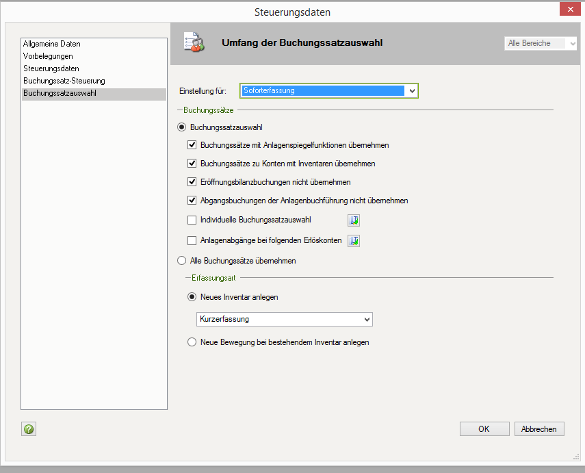

Auch die im zweiten Screenshot eingefügte Option aus dem InfoDB geht nicht, weil ich bei den Stammdaten den Punkt Anlagenbuchführung erst gar nicht habe...
Kann es sein, dass irgendwo bei den Grundeinstellungen was fehlt - Sowas hatte ich leider noch nie... Kann ja eigentlich nichts dramatisches sein 🙂

Ist der Haken in den Stammdaten gesetzt?
BaerbelMetzger
Nachricht 3 von 9
676 Mal angesehen
vielen Dank für die Antwort, aber der war es nicht 😉
Der Haken ist gesetzt...
Trotzdem schonmal Danke 🙂

Haben Sie in den Steuerungsdaten zur Anlagenbuchführung auch die Buchungssatzauswahl eingestellt?
Nachricht 5 von 9
667 Mal angesehen
Dann bitte in Karewe > Stammdaten > Anlagevermögen > Steuerungsdaten, etc. prüfen:
BaerbelMetzger
Nachricht 6 von 9
658 Mal angesehen
Da liegt genau das Problem - dieser Menüpunkt ist leider gar nicht da...
Nachricht 7 von 9
654 Mal angesehen
Dann sollten Sie sich an den Administrator/Systempartner wenden, damit das freigeschaltet wird.
