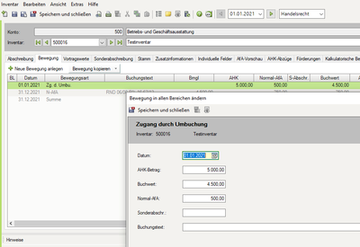

auch das habe ich versucht, bei mir steht Zugang durch Umbuchung, doch die historischen Werte kann ich nicht eintragen. Fehler: "Geben Sie ein Datum ein, das im aktuellem Buchungsjahr liegt".
Ich habe diesen Vorgang nun schon mehrere Male nachgestellt, über die Soforterfassung, dann auch nur im Anlag, doch leider klappt es nicht.

ich habe nun versucht gleich bei der Soforterfassung das AHK Datum einzutragen, da geht es :-), nachträglich in der Bewegung Zugang durch Umbuchung nicht, und auch nicht bei den Vortragswerten!
Schwierigkeiten haben wir noch bei den Abschreibungen, das versuche ich dann händisch zu ändern, noch sind Differenzen aufgetreten. Da sind wir noch am testen.
Da es sich um mehrere Inventare (und auch steuerlich und handelsrechtlich unterschiedliche Werte) handelt,  ist da noch ein wenig Zeit einzuplanen, um unser Anliegen umzusetzen.

Hallo @aw1,
ja, das haben Sie richtig erkannt, Sie können das korrekte AHK-Datum gleich bei der Soforterfassung hinterlegen.
Sie sind bei dem Screen in der Registerkarte Bewegungen. Das Bewegungsdatum kann nicht geändert werden. Hier können Sie den AHK-Wert, N-AfA oder Buchwert anpassen.
Das AHK-Datum kann nachträglich im Inventar in der Registerkarte Abschreibungen angepasst werden.
