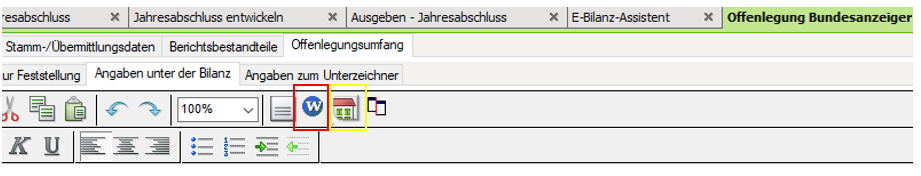

Die gelbe Schaltfläche fügt die Angaben unter der Bilanz aus dem Rechnungswesen zur Veröffentlichungsmaske hinzu. Das weiße W auf blauem Grund rot umrandet sollte diese Angaben aus dem Bericht hinzufügen.
Die Angaben unter der Bilanz sind vorhanden. Das Klicken auf das W zeitigt Programmseitig keinerlei Reaktion.

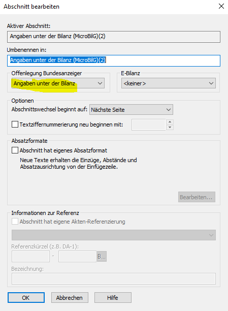

Im Erstellungsbericht muss beim Abschnitt eingestellt werden, dass dieser für die Offenlegung beim Bundesanzeiger (Angaben unter der Bilanz) relevant ist. Ist das bei Ihnen der Fall?

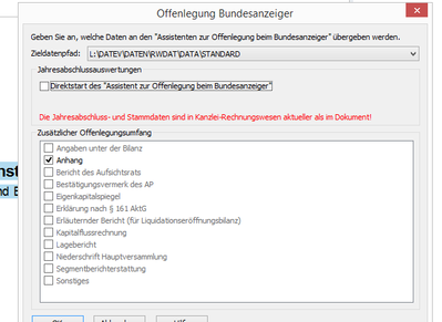

Ich bin in dem Programm nicht regelmäßig unterwegs. Danke für den Hinweis. Wenn Sie die Zeit fänden einen Screenshot zu machen wäre das super.
Wenn dieses Fenster gemeint ist. So sehen die Einstellungen dort aus.

Ist unter Datei/Veröffentlichen/Offenlegung Bundesanzeiger ein Haken drin?

Wird der Assistent aus dem Berichtsprogramm gestartet, wird der gekennzeichnete Abschnitt automatisch in die Veröffentlichung übernommen.
Wird der Assistent aus Kanzlei-REWE gestartet, muss der Abschnitt über das in dem Screenshot markierte Symbol aus dem Bericht in die Veröffentlichung übernommen werden.
In dem weiteren Screenshot steht hinter der Bezeichnung des Abschnitts "(2)". Das lässt darauf schließen, dass zwei Abschnitte für die Übernahme gekennzeichnet sind. Wahrscheinlich kommt der Fehler daher.
