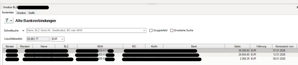

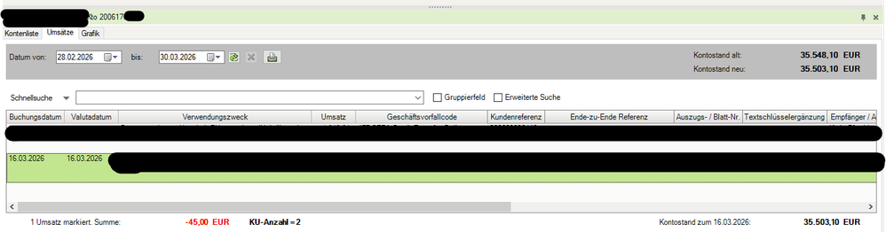

wir haben folgendes Problem:
Kontoumsätze werden aktualisiert (unsere Zugangswege RZ-Bankinfo, EBICS) und in Rechnungswesen/Auswertungen/FIBU/Bankkontoumsätze bzw. im Zahlungsverkehr/Bankverbindungen/Umsätze aktuell ausgegeben allerdings werden diese Stände in den Übersichten
- Zahlungsverkehr / Bankverbindungen
- Zahlungsverkehr / Finanzstatus
- Arbeitsplatz / Schnellinfo Zahlungsverkehr
nicht aktualisiert was eine massive Einschränkung darstellt da immer extra geprüft werden muss ob neue Umsätze zum Buchen vorhanden sind.
Beim Finanzstatus gleicht es einem Totalausfall, dieser ist aber immer noch Bestandteil der Leistungsbeschreibung Zahlungsverkehr.

Guten Morgen Herr Obermeier,
vielen Dank für die Rückmeldung.
Bei uns ist allerdings nicht das Problem, dass keine Daten angezeigt werden sondern, dass diese nicht aktualisiert werden (nur über den Aufruf Umsätze stehen aktuelle bereit). Die Schnellinfo im Blatt Zahlungsverkehr zeigt ebenso die alten Werte an.
Schnellinfo Zahlungsverkehr aus der Zahlungsverkehrsübersicht
Umsätze aus der Schnellinfo
Das zieht sich wie gesagt durch die Schnellübersichten (Buchführung, Zahlungsverkehr) und den geöffneten Zahlungsverkehr (Stammdaten und Finanzstatus).
