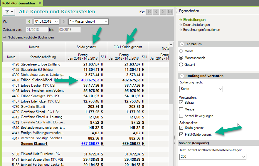

In den Kontensalden kann optional der FIBU-Saldo angezeigt werden, Differenzen werden so schnell sichtbar (sofern das Konto in der Zeilenstruktur berücksichtigt wird).

auch diese Möglichkeit hat bei mir keine Differenzen aufgezeigt und alle Salden stimmen sowohl im Betriebsabrechungsbogen als auch in der Fibu überein ???
