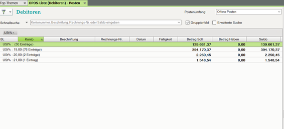

M. E. sollte es aus ausreichend sein, die OPOS-Liste nach der Spalte "USt %" zu gruppieren:
