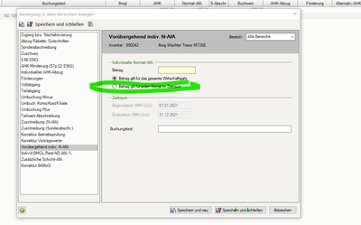

Ich habe die Digital Afa in der Kanzlei über vorübergehend indiv.N-Afa und dann dort gilt für den Monat im zeitraum gelöst, dann habe ich das Rumgehampel mit dem 1 Tag nicht die volle Afa wird in 2021ff verbucht.
Eine Prüferin hatte ein Problem weil sie die Digital Afa nicht kannte 🤣
