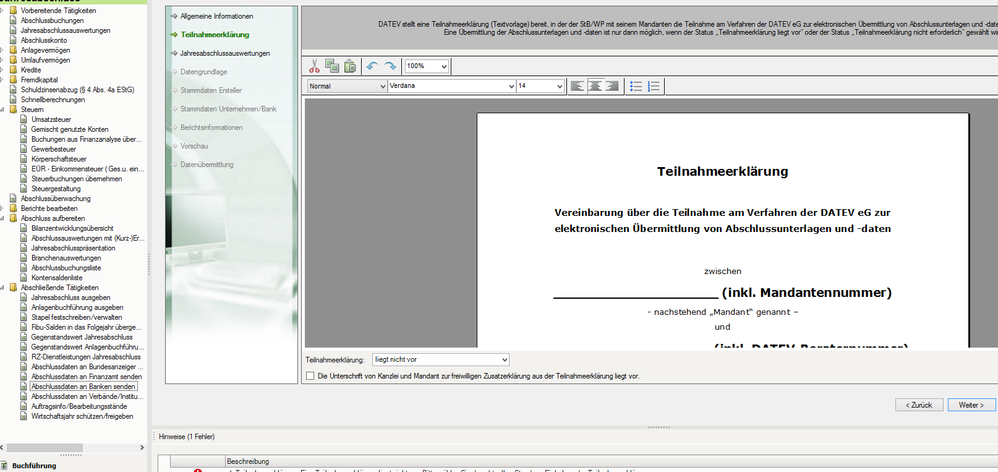

wir sind in den letzten Wochen von einer örtlichen Volksbank angeschrieben worden. Die sind auf das Verfahren von der Datev aufmerksam gemacht worden und haben uns eine Kundenliste geschickt. Meine Kenntnisse nach Telefonaten mit der Datev sind folgende:
- Die Übermittlung läuft über Kanzlei-Rewe, genau wie EBilanz (Punkt "Abschlussdaten an Bank senden")
- momentan kostenlos, weil Projektierung
- Ich habe eine Tastenkombination bekommen und kann so die Meldung zu Beginn wegdrücken. Der Assistent ist ähnlich wie bei der E-Bilanz nur nicht so komplex. Ich muss die Kundennummer bei der Volksbank angeben und kann zusätzlich den Jahresabschluss per PDF direkt aus DMS anhängen.
- Branchenlösung SKR 14 funktioniert nicht. Wie es bei Ärzten u.s.w. aussieht weiss ich nicht.
- Zu Beginn kann  man eine Teilnehmerklärung ausdrucken die der Mandant, der StB und die Bank unterschreibt. Die habe ich an die Volksbank weitergeschickt weil ich keine Lust auf die Diskussionen mit den Mandanten habe. Ich habe die Volksbank auch aufgefordert uns bei den Kontoauszugsmanager-Gebühren entgegenzukommen wenn wir dieses Verfahren mitmachen.
- Wir haben uns mit der Bank einen Mandanten ausgesucht zum testen. Die Bank will die Unterschrift besorgen. Ich habe dem Banker dies empfohlen um zu schauen ob das Verfahren überhaupt wie gewünscht funktioniert, bevor wir die grosse Welle bei allen Mandanten machen.
