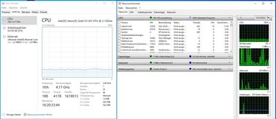

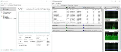

Vielen Dank für die Rückmeldung. File- und der Terminalserver langweilen sich. Vor ca. zwei Monaten habe ich noch einen größeren ASCII-Import durchgeführt, den ich wegen der Buchungsanzahlsperre auf ca. 4 x 99.000 gesplittet hatte, nebenbei in deutlich unter einer Stunde eingespielt.

Vielen Dank für die Lösung. Auch beim zweiten Anlauf die Daten einzuspielen flog eine Stunde übers Land. Die Screenshots im vorherigen Beitrag habe ich in dieser Zeit gemacht.
