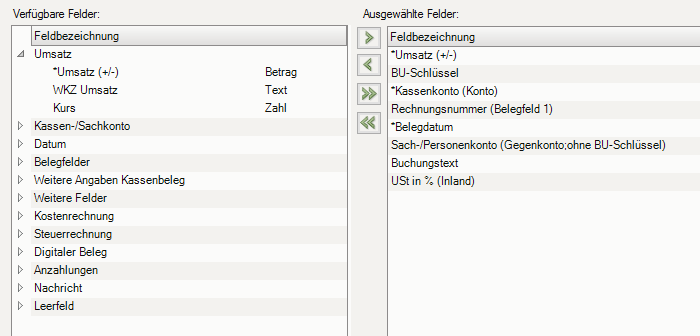

Wenn ich Buchungsvorschläge importieren möchte bekomme ich für Umsatz nur folgende Feldauswahl:
Die Auswahl Soll-/Haben Kennzeichen als Feld ist nicht dabei. Das Feld Umsatz +/- kann ich zwar über 'Feldformatierung' auf Soll-/Haben umstellen, aber Soll-/Haben als extra Feld gibt es nicht.
S. Berger

Da ist dann aber das S/H-Kennzeichen im gleichen Feld wie der Umsatz, oder? Ich bin auf der Suche nach dem "extra Feld", also in der Importdatei (csv-Datei) eine separate Spalte. Gibt es das das bei Buchungsvorschlägen?

es ist genau wie Sie schreiben, auswählbar ist die S/H-Kennung nur im gleichen Feld wie der Umsatz. Ein Extra-Feld für die S/H-Kennung gibt es bei den Buchungsvorschlägen nicht.
