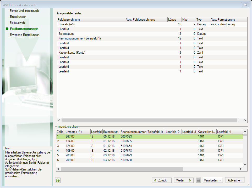

Hallo Leute,
ich habe mir eine Importspezifikation (Mutter=Belegdaten (Buchungsvorschläge)->Kassenbelege->Kassenbelege) erstellt. Der Import funktioniert auch. Nun möchte ich aber, dass mir die fehlenden Kundennummern anhand des Belegfeld1 auch vorgeschlagen werden (quasi wie im Bankenmodul). Aber leider wird der Suchlauf nicht durchgeführt.
Die Buchungsvorschläge kann ich in der Buchungserfassung über Buchungsvorschläge bearbeiten einlesen. Aber dann erhalte ich zu jedem Buchungssatz ein Fehler, weil eben die Suchroutine nicht durchgeführt wird.
Habe ich da was falsch verstanden oder wie gehe ich da am besten vor?
Es handelt sich um eine Abrechnung eines Online-Stores. Die Auswertung erhalten ich per Excel.
Hier meine Spezifikation:
Das Leerfeld_4 (Kto. 1371) soll leer bleiben, da hier die KdNr. hineingehören.
Vielen Dank im Voraus.

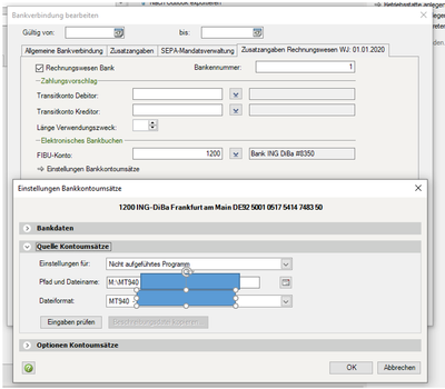

Wäre es als Workaround möglich die Daten in eine "Fakebank" zu geben? Annahme ich nehme das nicht genutzte Konto 1200 (SKR4) und ordne eine Bank DE12345679800000 zu. Das Konto gibt es real nicht.
Soweit ich gelesen habe kann man im Zahlungsverkehr Daten importieren.?

Quelle Kontoumsätze:
wenn der Mandant die Daten als .sta Datei downloaden kann kann man in den Bankstammdaten die oben dargestellten Einstellungen vornehmen. So hole ich ING DiBA und die anderen Schrott online Banken ins ReWe.
MVP Müll_Verbreitungs_Problem
Nachricht 13 von 15
1239 Mal angesehen
Wichtig ist in der Tat die Schlüsselung bei Quelle
"Einstellungen für
Nicht aufgeführtes Programm"
Da kann man sich schon mal verhaspeln!

Das Bild ist nicht besonders scharf. --> Danke für Ergänzung.

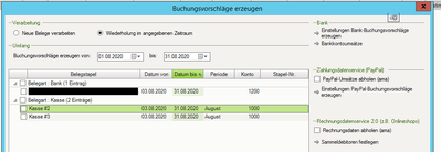

Man kann auch eine Kasse als Belegdaten (Buchungsvorschläge) importieren. Damit verhält sich die Kasse genauso wie die Banken-Buchungsvorschläge.
Ich habe mir für einen Mandanten eine ASCII-Schnittstelle erstellt und kann diese jetzt importieren. Anschließend wird jetzt einfach in der Buchführung die Buchungsvorschläge importiert und der OP-Ausgleich bzw. die Lerndatei wird durchgeführt.
Import Buchungsvorschläge:
Funktioniert tadellos und kann z. B. auch für Verrechnungskonten für den Online-Handel (z. B. StripePayments) verwendet werden. Damit ist eine separate Bank gar nicht mehr notwendig, da der Saldo immer am Monatsende 0,00 € beträgt.
Gruß Achilleus
